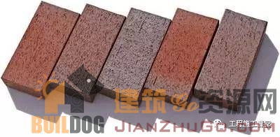

12墙一个平方需要64块标准砖
18墙一个平方需要96块标准砖
24墙一个平方需要128块标准砖
37墙一个平方需为192块标准砖
49墙一个平方需为256块标准砖
计算公式:
单位立方米240墙砖用量1/(0.24*0.12*0.6)
单位立方米370墙砖用量1/(0.37*0.12*0.6)
空心24墙一个平方需要80多块标准砖
