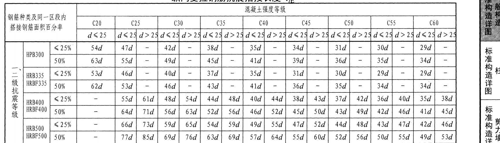

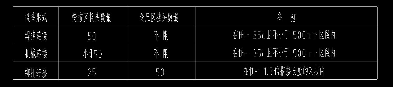

发表于 2018-7-19 22:42:38 |山西| 显示全部楼层
剪力墙纵向受力钢筋搭接最少35d 搭接接头要错开500以上  接头位置距楼板顶面大于等于1.2lae剪力墙边缘构件钢筋相邻钢筋交错钢筋焊接接头位 要错开max(35d,500) 接头位置距楼板顶面大于等于500
G101-1 73页
G101-1 73页
G101-1 61页
G101-1 61页
结构设计总说明(二)
结构设计总说明(二)
